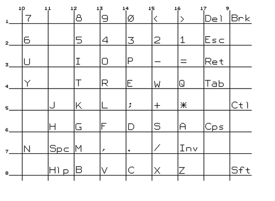

Das ist genau richtig. Es hat mich echt fasziniert, wie die Atari-Jungs es geschafft haben, das Auslesen der Tastatur in einer recht simplen Hardwarelösung umzusetzen. Zur Ergänzung sei noch das Verfahren in möglichst simplen Worten erläutert.
Die bereits erwähnten 6 Leitungen K0-K5 werden mit einem Takt von 15Khz vom Pokey als 6Bit-Zähler verwendet. K3-K5 steuern den einen 4051 an. Dieser schaltet GND auf jeweils reine der 8 Zeilen der Tastaturmatrix , während K0-K2 den zweiten 4051 ansteuern welcher die 8 Spalten der Tastaturmatrix nacheinander an den Eingang KR1 schaltet. Es werden also alle 4ms einmal alle 64 möglichen Tastenpositionen durchlaufen. Sobald der Eingang KR1 also auf GND liegt, weiß der Pokey, dass eine Taste gedrückt wurde und merkt sich den Zählerstand von K0-K5 für diesen Moment, denn das ist der Keyboard-Code für die gedrückte Taste. Die Tasten Break, Control und Shift werden zwar auch über jeweils eine der 8 "Eingangsgsleitungen" des 4051 angesprochen, diese sind aber in der Matrix aber über eine 9. Spalte verbunden, die nicht über den "Ausgangs"-4051 ausgewertet werden. Diese neunte Leitung geht vielmehr direkt auf den Eingang KR2 des Pokeys. Dadurch können eben Shift, Ctrl und Break unabhängig von den anderen Tasten gezielt abgefragt werden.
Diese Beschreibung ist natürlich etwas vereinfacht, denn im Pokey passiert noch etwas mehr und auch durch das Betriebssystem wird noch etwas Arbeit für die Tastatur-Auswertung aufgewendet. Eine sehr genaue Erläuterung des genauem Ablaufs (auf Hardware-Ebene) findet sich im oben erwähnten Link.

Leider ist man beim XE Tastaturanschluß nicht so simpel geblieben wie beim XL. Beim XL kann man die Matrix einfach über Pins 1 bis 8 gegen Pins 10 bis 17 kurzschließen, um einen Tastendruck zu simulieren. Beim XE sind die Kontakte "Durchgeschüttelt" worden und ich mußtemir die Anschlußpunkte für die Zusatztasten selbst ermitteln. Beim Nachrüsten der XEGS Tastatur um die Tasten F1 bis F4 ist mir aufgefallen, daß hier auch die Folie der XE Tastaturserie (mit Kontaktpunkten für

Dass Select, Option und Start nicht bestückt sind ist ja klar. Diese werde ja nicht vom Pokey über den De-/Multiplexer ausgewertet sondern jeweils direkt vom GTIA. Hätte man diese Tasten auch auf der Tastatur anstatt im Haupt-Gehäuse untergebracht, wären wieder mehr Leitungen im Verbindungskabel benötigt worden. Die Help-Taste dagegen wird wie eine ganz normale Taste behandelt und über die Tastenmatrix vom Pokey ausgewertet.
